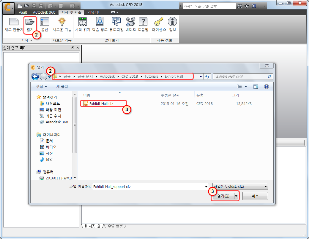

이 프로세스를 쉽게 진행하기 위해 단계 및 노트에 대해 다음과 같은 간단한 시스템이 사용됩니다.
1. Autodesk® CFD를 시작합니다.
2. 실행 패널에서 열기를 클릭한 다음 C:\Users\Public\Public Documents\Autodesk\CFD 2018\Tutorials\Exhibit Hall로 이동합니다.
3. Exhibit Hall.cfz를 선택하고 열기를 클릭합니다.
주: 이 파일은 형상만 들어 있는(설정 없음) 공유 파일입니다. 이 파일은 Autodesk® Revit의 모형을 Autodesk® CFD로 전송하여 작성되었습니다.

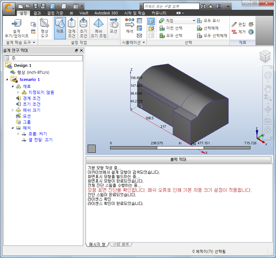

Autodesk® CFD에 전시장 모형이 표시됩니다.
