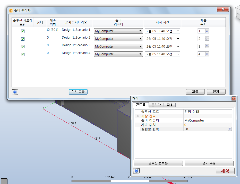

솔버 관리자를 사용하여 설계 연구 실행

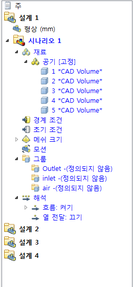

설계 연구는 Autodesk® CFD에서 작성되었으며 네 개의 설계로 구성됩니다. 각 설계에는 경계 조건 및 재질로 완전히 정의된 시나리오가 있습니다.
해석은 다음 두 가지 방법으로 실행할 수 있습니다.
솔버 관리자를 열려면 모형을 마우스 오른쪽 버튼으로 클릭하고 및 솔버 관리자...를 선택합니다.
시작 시 모두 실행되도록 선택 토글 버튼을 클릭합니다.
주: 기본적으로 각 시나리오는 100번 반복해서 실행됩니다.
반복 횟수를 줄여 간단히 작업하려면 시나리오 이름을 클릭하고 솔버 대화상자를 수정합니다. 확인을 클릭합니다.
클라우드에서 동시에 해석하여 런타임을 더 줄이려면 솔버 컴퓨터클라우드로 수정합니다.
주: 클라우드 크레딧은 사용자의 계정으로 부과됩니다. 클라우드 해석 요구 사항에 대한 자세한 내용은 여기에서 확인할 수 있습니다.
모든 시나리오에 대해 이 작업을 적절히 반복합니다.
제출을 클릭하여 해석을 시작합니다.
주: 네 개의 시나리오가 제출 순서 열에 지정된 순서대로 실행됩니다.
솔버 관리자에 대한 자세한 정보...

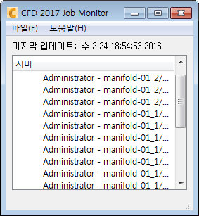

각 시나리오의 상태를 보려면 설정 (탭) > 시뮬레이션 (패널)에서 작업 모니터를 클릭합니다.
솔루션 모니터에 대한 자세한 정보...
