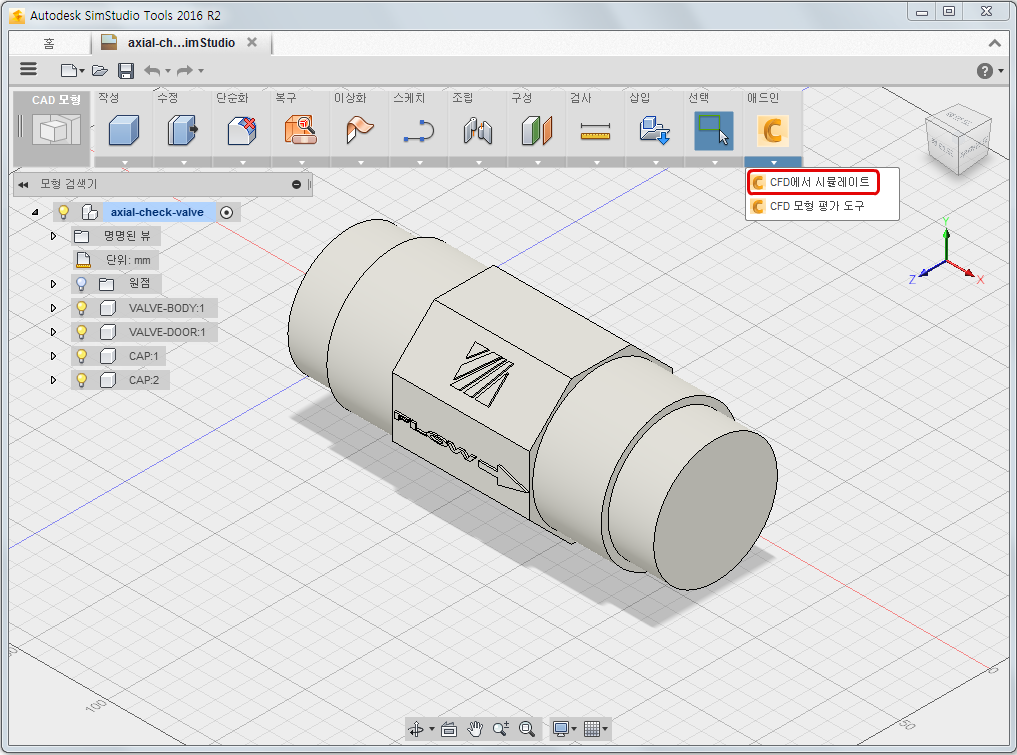

2단계: 모형 시작
애드인 메뉴를 확장하고 CFD에서 시뮬레이트을 선택합니다.
