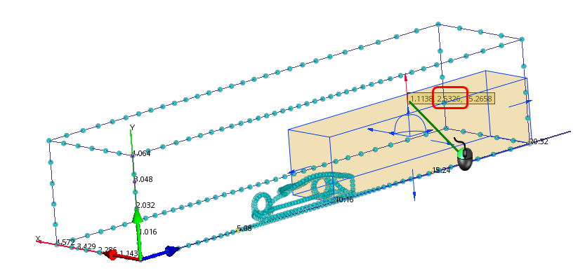

메쉬 미세 조정 영역 작성
이 작업은 흐름 그라데이션이 중요한 와류에 메쉬를 집중하는 데 도움이 됩니다. 먼저 모형을 윤곽으로 표시합니다.
메쉬 미세 조정 영역을 작성하려면 다음 중 하나를 수행합니다.
메쉬 미세 조정 영역 대화상자에서 추가를 클릭합니다.
영역 크기를 조정하려면 클릭한 후 각 방향의 화살표를 끕니다.
원하는 위치에 영역을 정확히 배치하려면 메쉬 미세 조정 영역 대화상자에 다음 값을 입력합니다.
X 간격띄우기 = 1.125
Y 간격띄우기 = 1.25
Z 간격띄우기 = 14
X 길이 = 2.25
Y 길이 = 2.5
Z 길이 = 8
로컬 메쉬 크기 가져오기를 클릭합니다.
변경 사항 확산을 클릭합니다.
확인을 클릭합니다.
