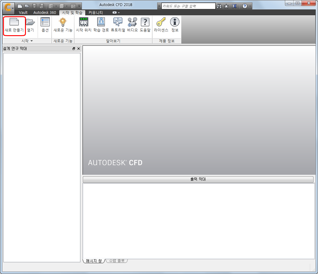

1단계: Autodesk® CFD 시작 및 새로 만들기 클릭
바탕 화면 또는 Windows® 시작 메뉴에서 Autodesk® CFD를 시작합니다.
시작 및 학습 탭에서 새로 만들기를 클릭합니다.

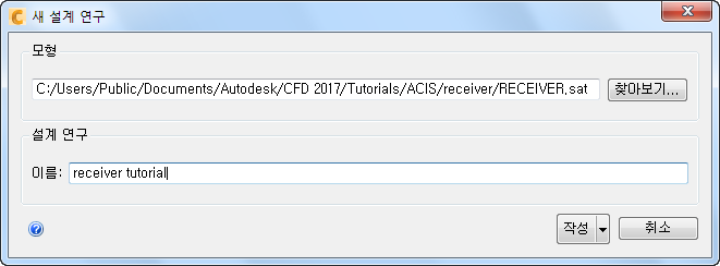

새 설계 연구 대화상자에서 찾아보기를 클릭합니다.
파일 관리자 대화상자에서 Users\Public\Public Documents\Autodesk\CFD 2018\Tutorials\<파일 유형>\receiver로 이동합니다.
주:
열기를 클릭합니다.
3단계: 설계 연구 작성
  1. 새 설계 연구의 이름을 입력합니다. 원하는 어떤 이름도 사용 가능합니다.
  2. 작성이 버튼의 활성 옵션인지 확인하고 작성을 클릭합니다.
Autodesk® CFD가 시작되고 튜토리얼을 위한 설계 연구가 작성됩니다.
