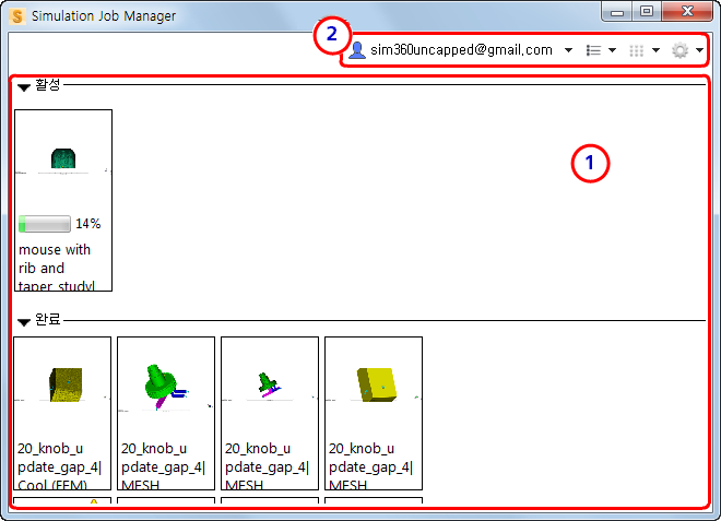

Simulation Job Manager는 소프트웨어와 함께 자동으로 설치되는 애드인 프로그램으로, 해석의 계산 구성요소를 관리합니다.
Autodesk Simulation Job Manager은(는) 실시간 작업 상태 정보를 제공하며 다음 작업을 수행합니다.
Simulation Job Manager에는 다음 요소가 포함되어 있습니다.
1. 작업 뷰
작업 뷰 영역은 시작한 모든 작업을 볼 수 있는 곳입니다. 이 영역은 활성완료 작업으로 나누어집니다. 썸네일 위에 마우스를 놓으면 작업 상세 정보를 볼 수 있습니다. 추가 정보를 확인하려면 작업을 마우스 오른쪽 버튼으로 클릭합니다.
2. 도구막대
도구막대는 Simulation Job Manager 설정 및 사용자화에 사용됩니다. 썸네일 뷰를 리스트 뷰로 변경하여 추가 작업 상세 정보를 보거나, 다양한 특성에 따라 작업을 정렬하거나, 임시 파일 전송 폴더의 위치를 변경할 수 있습니다.
