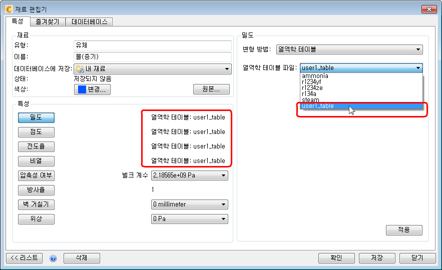

사용자 파일
기본 .dat 파일을 참조하여 자신만의 고유한 열역학 테이블 데이터 파일을 작성할 수 있습니다. 설치에 포함된 파일 중 하나를 복사 및 편집하거나 처음부터 새로 파일을 작성하십시오. 사용자 파일이 있으면 선택하여 유체 재료와 함께 사용할 수 있습니다.
주: 사용자 .dat 파일은 공유 파일에 포함되지 않습니다. 따라서 공유 파일이 사용되는 위치에서 설치할 수 있도록 사용자 .dat 파일과 공유 파일을 함께 두십시오.
