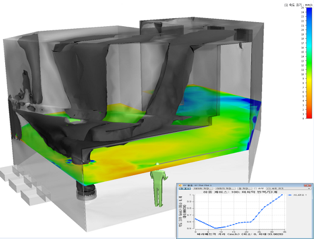

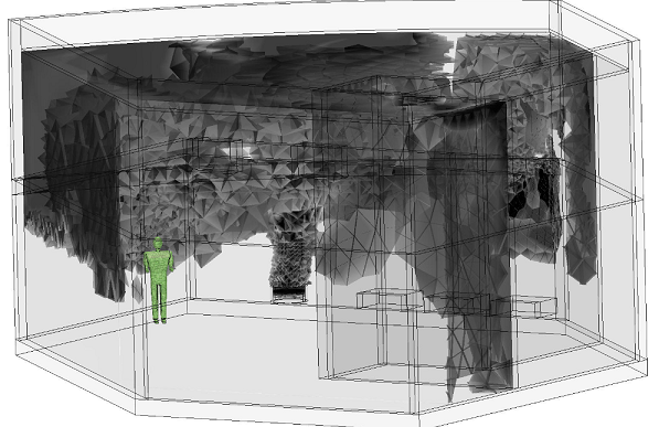

필터링, 등위면 및 결과 평면은 연기 가시성을 효과적으로 표시하는 데 유용합니다. 다음 이미지에서 좀 더 어두운 영역이 더 낮은 연기 가시성 값을 가지며 번 소스에 가깝습니다.
