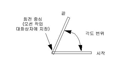

진동
이 방법을 사용하면 객체가 지정된 시간에 규정된 각도로 진동합니다.
절반 기간은 객체가 각도 변위의 시작 위치에서 끝 위치까지 회전하는 데 걸리는 시간입니다.
각도 변위는 스트로크의 사이각입니다.
