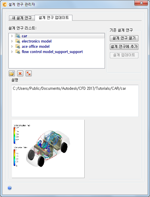

다음 절차를 사용하면 형상을 변경하지 않고도
Autodesk® CFD
설계 연구를 간단히 열 수 있습니다.
CAD 도구에서
Autodesk® CFD
를 실행합니다.
설계 연구 업데이트
탭을 클릭합니다.
원하는 연구를 선택합니다.
설계 연구 열기
를 클릭합니다.
이 절차를 수행한 결과는 다음과 같습니다.
Autodesk® CFD
가 시작되며 설계는 변경되지 않습니다.
형상을 변경해야 할 경우 대신
설계 업데이트
버튼을 사용합니다.
