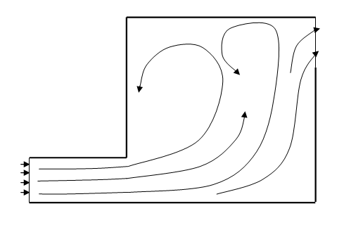

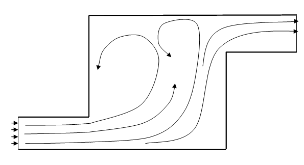

일반적으로 균일한 압력이 적용되는 출구에는 이러한 균일한 압력 경계와 충돌하는 흐름 피쳐가 없어야 합니다. 또한 흐름은 출구 평면에 거의 수직이어야 합니다. 출구 경계가 흐름이 회전해야 하는 위치와 너무 가까운 경우 출구를 연장해서 흐름을 정렬하고 출구 평면에 수직 방향으로 빠져 나가게 해야 합니다.
이 이미지에서는 출구가 잘못 구성되었으므로 회전하면서 흐름이 해당 영역을 빠져 나갈 수 있습니다. 흐름이 회전하는 경우 압력 분포가 물리적으로 균일하지 않으므로 이 이미지는 정확하지 않습니다.
이 이미지에서는 출구가 연장되어 흐름이 회전을 완료할 수 있으며 자체적으로 출구 평면에 맞게 정렬될 수 있습니다.
