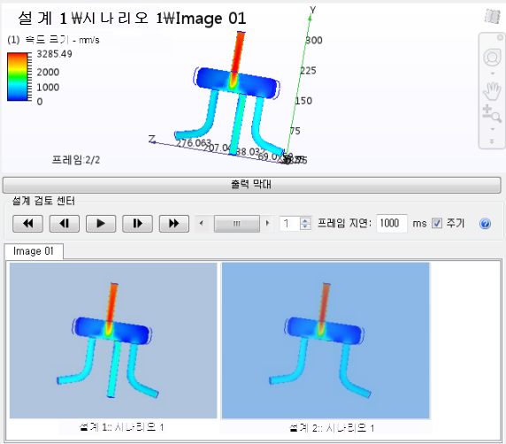

시나리오를 실행하면 결과 평면에 압력 및 입자 추적을 표시한 요약 이미지가 작성됩니다. 요약 이미지는 설계 검토 센터에서 열립니다. 결과가 연구에서 모든 시나리오에 나타나므로 최상의 결과를 생성하는 설계를 쉽게 선택할 수 있습니다.
설계 검토 센터 사용
- 결과 시각화 작업에서 도구를 사용하여 결과 뷰를 작성합니다.
- 뷰를 요약 이미지로 저장하려면 결과(탭) > 이미지(패널) > 요약 이미지를 클릭합니다. (또는 모형을 마우스 오른쪽 버튼으로 클릭하고 요약 이미지 캡처를 클릭합니다.) 이렇게 하면 이미지가 결정 기준의 요약 이미지 분기에 추가됩니다.
결정 기준 탭을 클릭하여 설계 연구 막대에서 결정 기준을 확인합니다.
주: 기본적으로 각 요약 이미지는 모든 시나리오의 결과를 보여 줍니다. 요약 이미지에 대한 특정 시나리오를 선택하려면 분기를 마우스 오른쪽 버튼으로 클릭한 다음 시나리오 선택...을 선택하고 리스트에서 비교할 시나리오만 선택합니다.
- 모든 시나리오의 요약 이미지를 매핑하려면 요약 이미지 분기를 마우스 오른쪽 버튼으로 클릭하고 모든 이미지 업데이트를 클릭합니다. 요약 이미지가 여러 개 있는 경우 시간을 절약하기 위해 일부 이미지를 업데이트하지 않으려면 특정 이미지 분기를 마우스 오른쪽 버튼으로 클릭하고 이미지 업데이트를 클릭합니다.
- 각 시나리오의 썸네일 이미지가 설계 검토 센터에 나타납니다. 시나리오를 실행하지 않았거나 업데이트해야 하는 경우 자리 표시자 이미지가 대신 표시됩니다.
- 첫 번째 이미지가 그래픽 창에 표시됩니다. 다른 이미지를 표시하려면 각 이미지를 마우스 왼쪽 버튼으로 클릭하고 그래픽 창으로 끕니다.
뷰를 비교하려면 설계 검토 센터 슬라이더와 애니메이션 컨트롤을 사용합니다.
