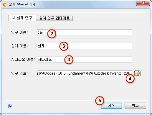

설계 연구 관리자: 새 설계 연구를 작성하려면
다음 절차에 따라 CAD 시스템에서 Autodesk® CFD로 시작합니다.
  1. 모형 평가 툴킷에서 형상의 문제를 확인하려면 활성 모형 평가 도구를 실행하는 명령을 클릭합니다. 평가가 끝나면 설계 연구 관리자가 열립니다. 설계 연구 관리자에서 직접 시작하려면 CFD 시작 버튼 또는 메뉴 항목을 클릭합니다.
  2. 연구 이름 필드에 설계 연구 이름을 지정합니다. 기본 이름은 최상위 조립품 또는 부품의 이름입니다.
  3. 선택적으로, 설계 및 시나리오 이름을 기본 이름에서 변경합니다.
  4. 연구의 기본 위치는 CAD 모형과 경로가 동일합니다. 이 경로를 변경하려면 경로 설정...을 클릭하고 원하는 경로를 선택합니다(필요한 경우 작성).
  5. 실행을 클릭합니다. Autodesk® CFD가 시작되고 설계 연구가 작성됩니다. 첫 번째 설계 및 시나리오가 설계 연구 막대에 나열됩니다.
