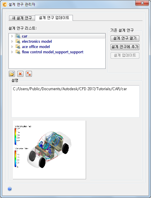

연구에서 다른 설계의 설정을 사용하지 않는 새 설계를 작성하려면 다음 절차를 수행합니다.
CAD 도구에서
Autodesk® CFD
를 실행합니다.
설계 연구 업데이트
탭을 클릭합니다.
설계 연구 리스트에서 설계 연구를 선택합니다.
설계 연구 추가
를 클릭합니다.
이 절차를 수행한 결과는 다음과 같습니다.
Autodesk® CFD
에서 새 설계가 설계 연구에 추가됩니다.
이 설계에 대해 기본 설정을 사용한 새 시나리오가 작성됩니다.
