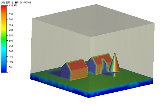

Autodesk CFD에서는 태양열 효과를 외부(예: 인근이나 도시 전경)나 내부(예: 점유 공간의 실내)에 대해 시뮬레이션할 수 있습니다. 외부 시뮬레이션의 경우 Autodesk CFD에서는 장면 주위에 공기 볼륨을 구성해야 합니다.
내부 공간에서 Autodesk CFD는 솔리드 벽의 외부 표면에서 직접 들어오는 태양 에너지와 창 및 기타 반투명 설비를 통과하는 에너지를 계산합니다.
Autodesk CFD는 뷰 계수와 시각적 투영을 계산할 때 복사 모형을 사용하여 태양열을 계산합니다. 투명한 매체를 통해 복사열 전달을 지원하고, 다른 객체에 그림자 효과를 시뮬레이션합니다. 태양열 대화상자를 사용하여 특정한 지리적 위치뿐만 아니라 위도와 경도를 지정할 수 있습니다. 날짜, 시간 및 나침반 방향과 하늘을 기준으로 상대적인 객체의 방향을 지정할 수도 있습니다.
