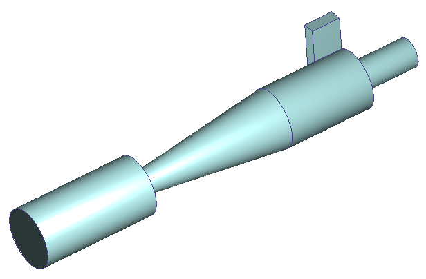

사이클론 분리기는 일반적으로 높은 회전 흐름과 심한 유선 곡률로 구성된 흐름 패턴을 표시합니다. 사이클론 분리기는 난류 모형과 메쉬 분포에 매우 민감합니다. 다음 지침에는 사이클론 흐름을 성공적으로 시뮬레이션하는 데 필요한 기본 기술이 나열되어 있습니다.

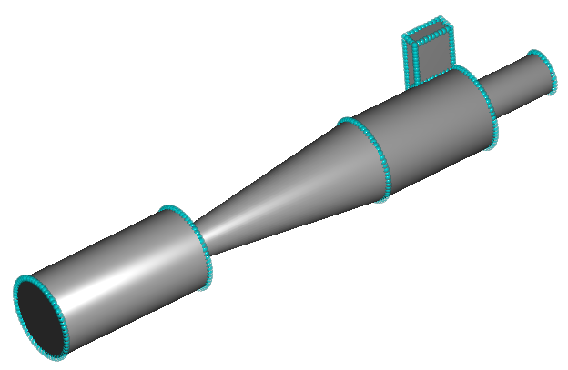

메쉬
미세하고 균일한 메쉬 분포를 사용합니다.
메쉬 상황에 맞는 도구막대에서 유형수동으로 변경하고 상수 크기를 지정합니다. 다음은 권장되는 메쉬 분포의 예입니다.
메쉬 향상 대화상자에서 다음 설정을 지정합니다.
이러한 미세 메쉬를 벽 근처에서 사용하는 이유는 최상의 결과를 얻는 데 4보다 작은 Y+ 값이 필요하기 때문입니다.
