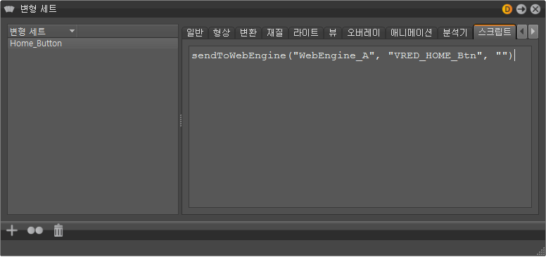

VRED와 HTML5 간의 인터랙션은 양방향 커뮤니케이션입니다. 다음은 VRED - HTML5의 예입니다.
연관된 Python 스크립트(sendToWebEngine)로 변형 세트(Home_Button)를 실행하여 특정 웹 엔진(Webengine_A)을 트리거하고 HTML 이벤트(VRED_HOME_Btn)를 웹 페이지로 보냅니다. 메시지를 수신하려면 웹 페이지에 이벤트 리스너가 있어야 합니다.
다음은 메시지를 수신하는 HTML 코드의 예제입니다.
<script>
document.addEventListener("VRED_HOME_Btn", Icon_HomeClick);
</script>
