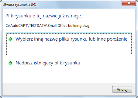

Procedura ta służy do importowania pliku IFC. Po wybraniu pliku IFC do zaimportowania można określić, czy rysunki mają zostać utworzone w ramach projektu programu AutoCAD Architecture, czy też jako zbiór samodzielnych rysunków.
Otwórz
IFC (Industry Foundation Classes).
| Aby... | Wykonaj następujące czynności... |
| zaimportować plik i utworzyć projekt wraz z rysunkami projektu | wybierz opcję Utwórz projekt, a następnie wprowadź nazwę w polu Utwórz projekt w folderze albo kliknij przycisk Przeglądaj, przejdź do żądanego folderu, a następnie wybierz go. Rysunki są importowane ze strukturą projektu programu AutoCAD Architecture. |
| zaimportować plik jako samodzielne rysunki | wprowadź nazwę rysunku w polu Utwórz rysunki o podanej nazwie albo kliknij przycisk Przeglądaj i przejdź do żądanego pliku, a następnie wybierz go. Rysunek jest tworzony w tym samym położeniu co plik IFC, chyba że zostanie określone inaczej. |
Jeśli wybrany szablon (plik DWT) nie zawiera tych samych jednostek co importowany plik IFC, zostanie wyświetlony monit z pytaniem, czy kontynuować z tym szablonem, czy wybrać inny. Jeśli wybrana zostanie opcja kontynuowania z wybranym szablonem, jednostki w pliku szablonu zostaną nadpisane przez jednostki z pliku IFC.
