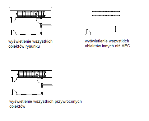

Na poniższej ilustracji balustrada, drzwi i otwór z ramą to rozbite obiekty AEC.
Kontrola wizualna rysunku zawierającego obiekty będące i niebędące obiektami AEC
