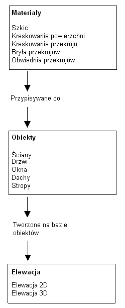

Obiekt elewacji 2D lub 3D składa się z wielu komponentów wyświetlania, które mogą być określane przez materiały. Przypisując materiały do obiektu, przypisywany jest jeden materiał do każdego komponentu wyświetlania obiektu. Na przykład można przypisać materiał drewniany do ramy okiennej a szkło do komponent szyby do szyby okiennej.
Podczas tworzenia obiektu elewacji 2D lub 3D z obiektów budynku przypisania materiałów obiektów źródłowych są stosowane do elewacji. Materiał nie jest przypisywany bezpośrednio do elewacji 2D/3D. Elewacja pobiera przypisania materiałów z obiektów. Na przykład jeśli tworzona jest elewacja ściany z oknem, kreskowania powierzchni zdefiniowane w szybie, drewnie i cegłach ściany oraz okna wyświetlane są w obiekcie elewacji.
