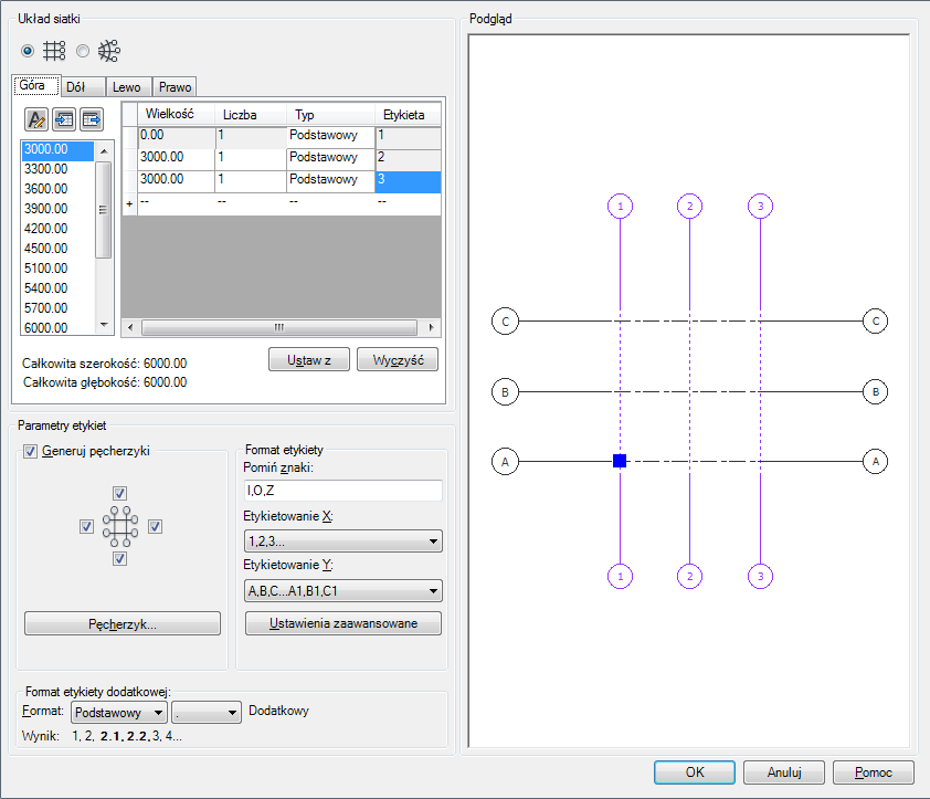

Aby edytować rozszerzone niestandardowe siatki słupów w oknie dialogowym Siatka słupów
Dokonaj edycji rozszerzonych niestandardowych siatek słupów w oknie dialogowym Siatka słupów.
  1. Wybierz rozszerzoną niestandardową siatkę słupów.
  2. Na wstążce kliknij: kartę kontekstową Siatka słupów panel Siatka niestandardowa Edytuj siatkę.
Ponieważ to samo okno dialogowe służy do tworzenia i edycji rozszerzonej niestandardowej siatki słupów, większość opcji edycji jest taka sama, jak opcje tworzenia.

Edycja etykiet istniejących rozszerzonych niestandardowych siatek słupów przy użyciu okna dialogowego Siatka słupów
  1. Edycję etykiet istniejącej rozszerzonej niestandardowej siatki słupów i zmianę parametrów automatycznego etykietowania (podstawowego i drugorzędnego) można przeprowadzić ręcznie. Podczas edycji ręcznie edytowanej rozszerzonej niestandardowej siatki w oknie dialogowym Siatka słupów następujące właściwości są zachowywane:
    • Włączany jest niestandardowy format etykiety, a wyłączana automatyczna opcja Format etykiety.
    • Wszystkie rozpoznane dodatkowe formaty etykiet są klasyfikowane jako drugorzędne.
    • Układ siatki można dodawać, usuwać i zmieniać przy użyciu tabeli danych wejściowych.
    • Wartości ręcznie edytowanych etykiet są wyświetlane w podglądzie.
    • Etykiety i wartości etykiet dla kolejno dodawanych linii siatki podstawowej są generowane zgodnie z ustawieniami formatu etykiety w oknie dialogowym Siatka słupów.
  2. Aby zdefiniować inną etykietę, kliknij opcję Etykieta i wybierz inny multiblok jako definicję etykiety.
    • W sekcji Parametry etykiet opcja Etykiety ogólne zostanie wyłączona, a włączona zostanie niestandardowa konfiguracja wyświetlania etykiety.
    • Jeśli kolejne linie siatki zostaną dodane, etykiety zostaną wygenerowane zgodnie z formatowaniem ogólnej etykiety.
