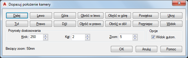

Aby dostosować położenie kamery
W celu stopniowej zmiany położenia kamery należy zastosować przedstawioną procedurę. Spowoduje ona zmianę widoków.
  1. Kliknij kolejno kartę Renderujpanel KameraDostosuj.
  2. Wybierz kamerę, która ma zostać dostosowana.
  3. Kliknij odpowiedni przycisk, aby dopasować widok.
    • Zmień wartość kroku: ta wartość decyduje o odległości, o jaką przyciski Dalej, Wstecz, Lewo, Prawo, Góra i Dół przesuwają kamerę.
    • Zmień wartość kąta: ta wartość decyduje o kącie, o jaki przyciski Obróć w lewo, Obróć w prawo, Obróć w górę i Obróć w dół obracają kamerę.
    • Zmień procent powiększenia: ta wartość decyduje o odległości, o jaką kliknięcie przycisku Powiększ lub Pomniejsz zmienia ogniskową.
    • Kliknij opcję Ukryj, aby wyświetlić rysunek z ukryciem linii zasłoniętych.
    Jeśli bieżący widok rysunku nie był widokiem z kamery, to pierwsze kliknięcie wybranego przycisku umieszcza rysunek w widoku z kamery.
    Kolejne kliknięcia przycisków powodują zmiany widoku o przyrosty zależne od wartości określonych w obszarze Przyrosty dostosowania. Jeśli wybrano opcję Widok autom., zmiana będzie widoczna po każdym kliknięciu przycisku. Jeśli opcja Widok autom. nie jest zaznaczona, w celu wyświetlenia zmian należy kliknąć przycisk Widok.
  4. Kliknij przycisk OK.
