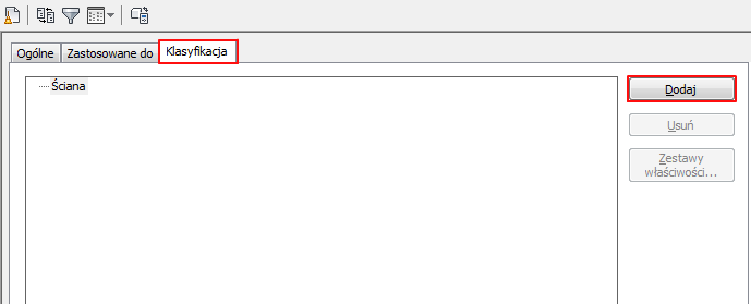

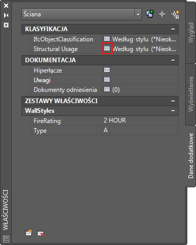

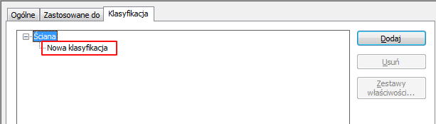

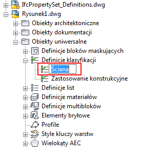

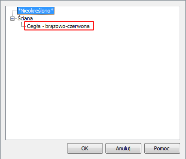

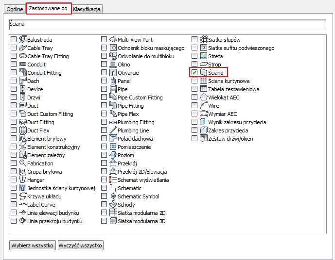

Program AutoCAD Architecture obsługuje definicje klasyfikacji, co umożliwia klasyfikowanie stylów i obiektów. Procesy importowania i eksportowania IFC obsługują klasyfikacje przypisane do stylów i obiektów.
Obiekty uniwersalne, a następnie kliknij prawym przyciskiem myszy opcję Definicje klasyfikacji i wybierz pozycję Nowa.
