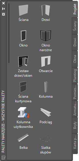

Narzędzia dostarczone z programem AutoCAD Architecture umożliwiają szybkie umieszczanie stref przez wybranie narzędzia strefy z określonym stylem strefy i innym wstępnie zdefiniowanymi parametrami. Przy umieszczaniu stref za pomocą narzędzi stref można użyć domyślnych ustawień narzędzia lub zmienić ustawienia właściwości strefy. Narzędzia strefy można również używać do zastosowania ustawień tego narzędzia do istniejący stref.
Palety narzędzi zawierające narzędzia stref
Domyślne palety narzędzi w obszarze roboczym zawierają przykładowe narzędzia stref, których można używać i które można dostosowywać według potrzeb. Ponadto poniższe katalogi dostarczone z programem zawierają narzędzia stref, które można dodać do palety narzędzi:
Palety użytkownika utworzone przez menedżera ds. CAD lub innych użytkowników mogą także zawierać narzędzia stref ze stylami stref i parametrami dostosowanymi do projektów lub standardów stosowanych w firmie.
