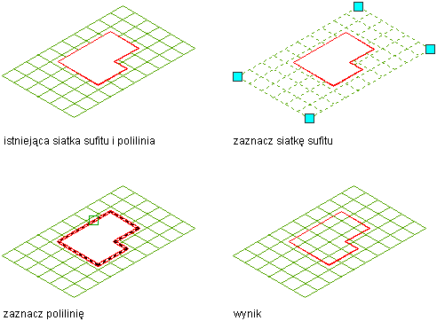

Aby usunąć otwory z siatek sufitu podwieszonego
Poniższa procedura służy do usuwania otworów utworzonych w siatkach sufitu podwieszonego.
  1. Wybierz siatkę, z której mają być usunięte otwory.
  2. Kliknij kolejno kartę Siatka sufitu podwieszonegopanel PrzycinanieUsuń otwór.
  3. Wybierz zamkniętą polilinię otworu.
Otwór jest usuwany z siatki sufitu podwieszonego. Polilinia pozostaje jednak w rysunku. W razie potrzeby można ją usunąć.
Usuwanie otworu z siatki sufitu podwieszonego
