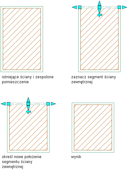

Pomieszczenia zespolone są definiowane przez obiekty je ograniczające. Aktualizacja pomieszczeń zespolonych odbywa się wraz ze zmianą obiektów ograniczających. Można wybrać aktualizacje automatyczne pomieszczeń zespolonych wykonywane zawsze po wprowadzeniu istotnych zmian obiektów ograniczających lub przeprowadzać aktualizację pomieszczeń ręcznie.
