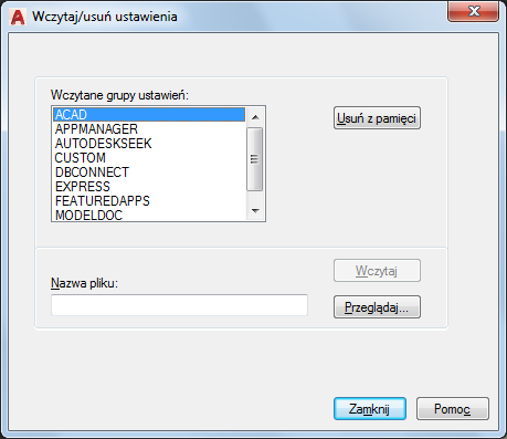

Steruje wyświetlaniem grup dostosowywania i elementów interfejsu.
Wyświetlane są następujące opcje.
Tworzy listę aktualnie wczytanych plików dostosowywania.
Określa plik, który ma zostać wczytany po wybraniu polecenia Wczytaj. Aby wyświetlić okno dialogowe Wybierz plik dostosowywania (standardowe okno dialogowe wyboru pliku), można podać nazwę pliku albo wybrać przycisk Przeglądaj.
Usuwa grupy dostosowywania wybrane na liście Grupy dostosowania.
Wczytuje plik określony w polu Nazwa pliku.
Wyświetla okno dialogowe Wybierz plik menu (standardowe okno dialogowe wyboru pliku), w którym można wybrać plik menu do wczytania.
