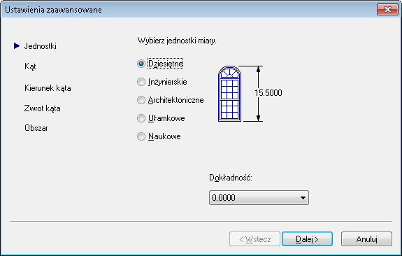

Kreator Ustawienia szybkie ma dwie strony: Jednostki i Obszar. Pracując z kreatorem, można naciskać przyciski Wstecz i Dalej, aby przełączać się między stronami; na ostatniej stronie należy nacisnąć przycisk Zakończ, aby zamknąć kreatora i utworzyć nowy rysunek z podanymi ustawieniami.
Wskazuje format, w którym będą wprowadzane oraz wyświetlane przez program współrzędne i miary. Dostępnych jest kilka formatów. Do formatów Inżynierskie i Architektoniczne są przypisane konkretne jednostki podstawowe (cale). Można wybrać inne style wymiarowania, które mogą reprezentować dowolne dogodne jednostki miary.
Wyświetla miary w zapisie dziesiętnym.
Wyświetla miary w stopach i calach (dziesiętnie).
Wyświetla miary w stopach, calach i ułamkach cali.
Wyświetla miary jako liczby całkowite z ułamkami zwykłymi.
Wyświetla miary w zapisie naukowym (liczby wyrażone w postaci iloczynu wartości z przedziału od 0 do 10 i potęgi liczby 10).
