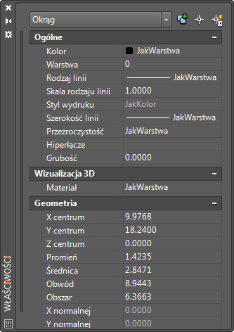

Jeśli zostanie wybranych kilka obiektów, wyświetlane będą tylko właściwości wspólne dla wszystkich wybranych obiektów. Jeśli żaden obiekt nie jest wybrany, wyświetlane są tylko bieżące ustawienia właściwości ogólnych.
Pozwala określić nową wartość właściwości, którą można zmieniać. Kliknij wartość lub użyj jednej z poniższych metod:
Podczas oglądania właściwości obiektów programu AutoCAD w programie AutoCAD LT niektóre z nich mogą być niedostępne.
Wyświetlane są następujące opcje.
Wyświetla typ wybranego obiektu.
Włącza (1) i wyłącza (1) zmienną systemową PICKADD. Jeśli zmienna systemowa PICKADD jest włączona, każdy zaznaczony obiekt, zarówno pojedynczo jak i przez okienkowanie, jest dodawany do bieżącego zbioru wskazań. Jeśli zmienna systemowa PICKADD jest wyłączona, zaznaczane obiekty zastępują bieżący zbiór wskazań.
Wybiera żądane obiekty, wykorzystując dowolną metodę wyboru. Właściwości wspólne dla zaznaczonych obiektów są wyświetlane na palecie Właściwości. Można później zmodyfikować właściwości wybranych obiektów na palecie Właściwości lub wykonać inne zmiany wybranych obiektów przez wprowadzenie polecenia edycyjnego.
Wyświetla okno dialogowe Szybki wybór. Szybki wybór służy do tworzenia zbiorów wskazań opartych na kryteriach filtrowania.
