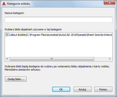

Tworzy nową kategorię widoków w zestawie arkuszy.
Można uporządkować widoki, przeciągając je do różnych kategorii widoków.
Wyświetlane są następujące opcje.
Określa nazwę nowej kategorii widoków.
Metoda tworzenia listy bloków objaśnień zgodnych z bieżącą kategorią widoków.
Wyświetla okno dialogowe Lista bloków.
