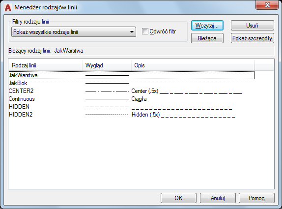

Wczytuje rodzaje linii i ustala bieżący rodzaj linii.
Wyświetlane są następujące opcje.
Określa, które rodzaje linii mają być wyświetlone na liście. Rodzaje linii można filtrować w oparciu o to, czy są zależne od odnośników zewnętrznych lub czy odwołują się do nich obiekty.
Wyświetla rodzaje linii w oparciu o kryteria przeciwne do wybranych. Rodzaje linii spełniające te odwrotne kryteria są wyświetlane na liście rodzajów.
Wyświetla okno dialogowe Wczytaj lub uaktualnij rodzaje linii, w którym można wczytać do rysunku rodzaje linii wybrane z pliku i dodać je do listy rodzajów linii. Dostępne są dwa pliki definicji rodzajów linii: acad.lin dla jednostek calowych i acadiso.lin dla jednostek metrycznych. (W programie AutoCAD LT te pliki to acadlt.lin i acadltiso.lin).
Ustala wybrany rodzaj linii jako bieżący. Ustawienie dla bieżącego rodzaju linii wartości JAKWARSTWA powoduje, że obiekt przejmuje rodzaj linii przypisany do konkretnej warstwy. Ustawienie dla rodzaju linii wartości JAKBLOK powoduje, że obiekt przyjmuje rodzaj linii CONTINUOUS, aż do zgrupowania go w blok. Każde wstawienie bloku spowoduje, że wszystkie obiekty odziedziczą rodzaj linii po bloku. Zmienna systemowa CELTYPE przechowuje nazwę rodzaju linii.
Usuwa wybrane rodzaje linii z rysunku. Można usunąć tylko nieużywane rodzaje linii. Rodzajów linii JAKWARSTWA, JAKBLOK i CONTINUOUS nie można usunąć.
Ustala, czy zostanie wyświetlona sekcja Szczegóły w Menedżerze rodzajów linii.
Wyświetla bieżący rodzaj linii.
Wyświetla wczytane rodzaje linii odpowiednio do opcji określonych przez Filtry rodzaju linii. Aby szybko wybrać wszystkie rodzaje linii, można kliknąć listę prawym przyciskiem myszy, aby wyświetlić menu skrótów.
Wyświetla nazwy wczytanych rodzajów linii. Aby zmienić nazwę rodzaju linii, trzeba ją wybrać, a następnie kliknąć ją ponownie i wprowadzić nową nazwę. Nazw rodzajów linii JAKWARSTWA, JAKBLOK, CONTINUOUS i rodzajów linii zależnych od odnośników zewnętrznych nie można zmienić.
Wyświetla przykłady wybranych rodzajów linii.
Wyświetla opis wybranych rodzajów linii, który można zmienić w wycinku Szczegóły.
Dostarcza alternatywny dostęp do właściwości i dodatkowych ustawień.
Wyświetla nazwę wybranego rodzaju linii, którą można zmienić.
Wyświetla opis wybranego rodzaju linii, który można zmienić.
Skaluje rodzaje linii identycznie w obszarach papieru i modelu. Opcja ta jest przydatna podczas pracy w wielu rzutniach. ( PSLTSCALE — zmienna systemowa)
Wyświetla globalny współczynnik skali dla wszystkich rodzajów linii. (LTSCALE — zmienna systemowa)
Ustala skalę rodzaju linii dla nowo tworzonych obiektów. Otrzymany współczynnik skali jest wynikiem mnożenia globalnego współczynnika skali i współczynnika skali obiektu. ( CELTSCALE — zmienna systemowa)
Ustala skalę rodzaju linii na jedną ze standardowych wartości ISO. Otrzymany współczynnik skali jest wynikiem mnożenia globalnego współczynnika skali i współczynnika skali obiektu.
