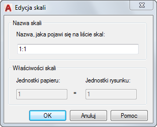

Zmienia istniejące skale wyświetlane w polu Lista skal.
Wyświetlane są następujące opcje.
Wyświetla nazwę aktualnie wybranej skali w obszarze Lista skal.
Podaj nazwę opisową lub liczbową. Na przykład w rysunku architekturalnym z typową skalą calową można podać 1”=4’ lub 1:48.
Zmienia stosunek jednostek papieru do jednostek rysunku.
Połączone z wartością jednostek rysunku określają stosunek definiujący skalę podglądu lub wydruku.
Połączone z wartością jednostek papieru określają stosunek definiujący skalę podglądu lub wydruku.
