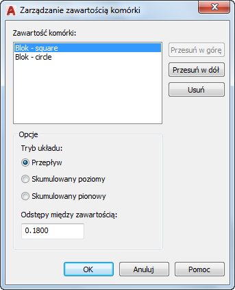

Wyświetla zawartość zaznaczonej komórki.
Tabela
Kliknij prawym przyciskiem myszy podczas edytowania dowolnej pojedynczej komórki, a następnie kliknij polecenie Zarządzaj zawartością komórki.
Wyświetlane są następujące opcje.
Wyświetla cały tekst i/lub listę wszystkich bloków w zaznaczonej komórce w kolejności pojawiania się. Tekst jest oznaczony etykietą Tekst komórki tabeli. Bloki są oznaczone tekstem Blok przed nazwą bloku.
Przenosi zaznaczoną zawartość pola listy w górę w porządku wyświetlania.
Przenosi zaznaczoną zawartość pola listy w dół w porządku wyświetlania.
Usuwa zaznaczoną zawartość pola listy z komórki tabeli.
Zmienia kierunek wyświetlania zawartości komórki.
Umieszcza zawartość komórki na podstawie szerokości komórki.
Umieszcza zawartość komórki poziomo, niezależnie od szerokości komórki.
Umieszcza zawartość komórki pionowo, niezależnie od wysokości komórki.
Określa odstępy między tekstem i/lub blokami w komórce.
