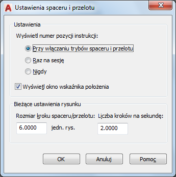

Steruje ustawieniami nawigacji spaceru i przelotu
Wyświetlane są następujące opcje.
Określa ustawienia dotyczące numeru pozycji Odwzorowania nawigacyjne spaceru i przelotu oraz okna Wskaźnik położenia.
Określa, że numer pozycji Odwzorowania nawigacyjne spaceru i przelotu jest wyświetlany przy każdym przejściu do trybu spaceru lub przelotu.
Określa, że numer pozycji Odwzorowania nawigacyjne spaceru i przelotu jest wyświetlane przy pierwszym przejściu do trybu spaceru lub przelotu w każdej sesji programu AutoCAD.
Określa, że numer pozycji Odwzorowania nawigacyjne spaceru i przelotu nigdy nie jest wyświetlane.
Określa, czy okno wskaźnika położenia będzie wyświetlane podczas przejścia do trybu spaceru.
Określa ustawienia trybów przechodzenia i przelotu dla bieżącego rysunku.
Ustawia rozmiar każdego kroku w jednostkach rysunku (zmienna systemowa STEPSIZE).
Określa liczbę kroków wykonywanych w ciągu jednej sekundy (zmienna systemowa STEPSPERSEC).
