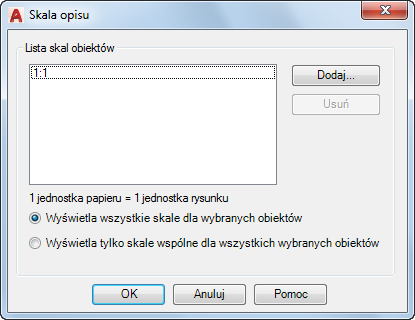

Dodaje lub usuwa obsługiwane skale dla wybranego obiektu opisowego.
Wyświetlane są następujące opcje.
Wyświetla listę skal obsługiwanych przez wybrany obiekt.
Określa, że na liście skal obiektów mają być wyświetlane wszystkie skale obsługiwane przez wybrane obiekty.
Określa, że na liście skal obiektów mają być wyświetlane tylko skale obsługiwane przez wszystkie wybrane obiekty.
Wyświetla okno dialogowe Dodaj skale do obiektu.
Usuwa wybraną skalę z listy skal.
