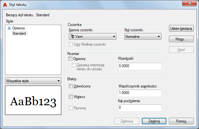

Tworzy, modyfikuje lub ustala nazwane style tekstu
Wyświetlane są następujące opcje.
Wyświetla bieżący styl tekstu.
Wyświetla listę stylów znajdujących się w rysunku. Ikona
przed nazwą stylu oznacza, że styl jest opisowy.
Rozwijana lista określa, czy lista stylów zawiera wszystkie style czy tylko style będące w użyciu.
Wyświetla próbkę tekstu, która zmienia się dynamicznie w trakcie zmieniania czcionek i modyfikowania efektów.
Zmienia czcionkę przypisaną do stylu.
Wyświetla nazwę rodziny czcionek dla wszystkich zarejestrowanych czcionek TrueType i wszystkich czcionek SHX z folderu Fonts.
Po wybraniu nazwy z listy program wczytuje plik określonej czcionki. Definicje znaków w pliku są wczytywane automatycznie, o ile ten plik nie jest już używany przez inny styl tekstu. Możesz zdefiniować wiele stylów używających tej samej czcionki. Aby uzyskać więcej informacji, zobacz Przypisywanie czcionek tekstu.
Określa format znaku czcionki, taki jak kursywa, pogrubienie, lub podkreślenie. Wybranie opcji Użyj Big Font powoduje zmianę tej opcji na Nazwa Big Font, która jest używana do wybrania nazwy pliku czcionki Big Font.
Określa plik czcionki Big Font języków azjatyckich. Tylko pliki SHX są poprawnymi typami plików do tworzenia czcionek typu Big Font.
Zmienia rozmiar tekstu.
Określa tekst jako opisowy. Obiekty opisowe i style są używane do sterowania rozmiarem i skalą, w których obiekty opisowe są wyświetlane w obszarze modelu lub w układzie.
Określa, że orientacja tekstu w rzutniach obszaru papieru ma być dopasowana do orientacji układu. Ta opcja jest niedostępna, jeżeli opcja Opisowy jest wyczyszczona.
Ustawia wysokość na podstawie wprowadzonej wartości. Wprowadzenie wysokości większej od 0.0 powoduje automatyczne ustawienie wysokości tekstu dla tego stylu. Jeśli zostanie wprowadzona wartość 0.0, wysokość tekstu będzie równa ostatniej używanej wysokości tekstu lub wartości zapisanej w pliku szablonu rysunku.
Czcionki True Type mogą być wyświetlane jako mniejsze niż czcionki SHX z tym samym ustawieniem wysokości.
Jeśli wybrano opcję Opisowy, wprowadzona wartość powoduje ustawienie wysokości tekstu w obszarze papieru.
Modyfikuje charakterystyki czcionki, takie jak wysokość, współczynnik szerokości i kąt nachylenia, oraz czy jest wyświetlona do góry nogami, wstecz lub pionowo.
Wyświetla znaki do góry nogami.
Wyświetla znaki od tyłu.
Wyświetla znaki wyrównane pionowo. Jest to możliwe tylko wtedy, gdy wybrana czcionka zezwala na podwójne ukierunkowanie. Orientacja pionowa nie jest dostępna dla czcionek True Type.
Ustala odstępy między znakami. Wprowadzenie wartości mniejszej niż 1.0 kondensuje tekst. Wprowadzenie wartości większej niż 1.0 rozszerza go.
Ustala kąt pochylenia tekstu. Wprowadzenie wartości z przedziału od –85 do 85 powoduje pochylenie tekstu.
Ustawia styl wybrany w obszarze Style jako styl bieżący.
Wyświetla okno dialogowe Nowy styl tekstu i automatycznie podaje nazwę domyślną.
Nazwy stylów mogą zawierać do 255 znaków. Mogą zawierać litery, cyfry i znaki specjalne: dolar ($), podkreślenie (_) i minus (-).
Usuwa nieużywane style tekstu.
Wprowadza zmiany dokonane w oknie dialogowym do bieżącego stylu oraz do tekstu w bieżącym stylu na rysunku.
