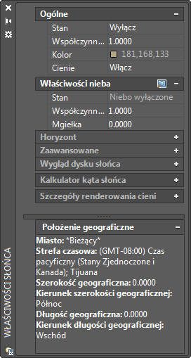

Ustawia i modyfikuje właściwości słońca i nieba.
Wyświetlane są następujące opcje.
Ustawia i modyfikuje ogólne właściwości słońca.
Włącza i wyłącza słońce. Jeśli oświetlenie nie jest włączone, to ustawienie nie daje żadnych efektów.
Ustawia intensywność lub jasność słońca. Zakres obejmuje wartości od 0 (brak światła) do maksimum. Im większa liczba, tym jaśniejsze światło.
Steruje kolorem światła.
Ogólne właściwości nieba to:
Określa, czy oświetlenie od nieba jest obliczane podczas renderowania. Ta właściwość nie ma znaczenia dla oświetlenia rzutni lub tła. Po prostu udostępnia niebo jako pobierane źródło światła dla renderowania. Opcja ta nie steruje tłem. Wartości to Niebo wyłączone, Tło nieba, Tło i oświetlenie nieba. [Niebo wyłączone] to wartość domyślna.
Oferuje sposób zwiększenia efektów światła nieboskłonu. Wartości to od 0 do MAKS. Domyślna wartość to [1.0].
Określa wielkość efektu rozproszenia w atmosferze. Wartości to od 0.0 do 0,0-15,0. Domyślna wartość to [0.0].
Określa kolor nocnego nieba.
Ta kategoria właściwości dotyczy wyglądu i położenia płaszczyzny podłoża.
Określa bezwzględne położenie płaszczyzny podłoża względem globalnego zera. Ten parametr reprezentuje długość przestrzeni globalnej i powinien być sformatowany przy użyciu bieżącej jednostki długości. Dopuszczalne wartości należą do przedziału od -10.0 do +10.0, a [0.0] to wartość domyślna.
Określa stopień rozmycia między płaszczyzną podłoża a niebem. Wartości to od 0.0 do 0-10. Domyślna wartość to [.1].
Określa kolor płaszczyzny podłoża.
Ta kategoria właściwości dotyczy jedynie tła. Sterują wyglądem dysku słońca.
Określa skalę tarczy słońca (1.0 = poprawna wielkość).
Określa natężenie blasku słońca. Dostępne są wartości 0.0-25.0.
Określa natężenie tarczy słońca. Dostępne są wartości 0.0-25.0.
Ustawia kąt słońca.
Wyświetla bieżące ustawienie daty.
Wyświetla bieżące ustawienie godziny.
Wyświetla bieżące ustawienie czasu letniego/zimowego.
Umożliwia wyświetlenie kąta słońca na horyzoncie liczonego zgodnie z ruchem wskazówek zegara od kierunku północy. To ustawienie jest tylko do odczytu
Umożliwia wyświetlenie kąta słońca w kierunku pionowym nad horyzontem. Maksymalna wartość to 90 stopni odpowiadająca położeniu słońca bezpośrednio nad głową. To ustawienie jest tylko do odczytu
Umożliwia wyświetlenie współrzędnych kierunku słońca. To ustawienie jest tylko do odczytu
Wyświetla bieżące ustawienia położenia geograficznego. To informacja jest tylko do odczytu. Jeśli miasto nie jest zapisane wraz z szerokością i długością geograficzną, jego nazwa nie pojawia się na liście.
