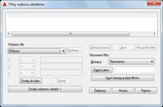

Wybiera, edytuje i nazywa filtry dla wyboru obiektów
Wyświetlane są następujące opcje.
Wyświetla listę właściwości filtra budujących filtr bieżący. Bieżącym filtrem jest filtr wybrany w polu Bieżący w obszarze Nazwane filtry.
Dodaje właściwości filtra do filtra bieżącego.
Tworzy listę typów obiektów, które możesz przefiltrować oraz operatorów logicznych (AND, OR, XOR i NOT) dla grupowania wyrażeń filtra.
Jeśli używasz operatorów logicznych, upewnij się, czy są odpowiednio dopasowane do listy filtrów. Dopuszczalna liczba zawieranych operatorów jest zależna od operacji.
Operatory logiczne |
Operator otwierający |
Zawartość |
Operator zamykający |
Początek I |
Jeden lub więcej operandów |
Koniec I |
Początek LUB |
Koniec LUB |
Początek XOR |
Dwa operandy |
Koniec XOR |
Początek NIE |
Jeden operand |
Koniec NIE |
Na przykład, poniższy filtr wybiera wszystkie okręgi z wyjątkiem tych o promieniu większym lub równym 1.0:
Obiekt=Okrąg
**Początek NIE
Promień okręgu>= 1.00
**Koniec NIE
Definiuje dodatkowe parametry filtra w zależności od obiektu. Na przykład, po wybraniu Początku linii, można podać współrzędne X, Y iZ , które chcesz przefiltrować.
Przy parametrach filtra możesz użyć operatorów względnych, takich jak < (mniejszy) lub > (większy). Na przykład, poniższy filtr wybiera wszystkie okręgi ze środkami większymi lub równymi 1,1,0 i promieniami większymi lub równymi 1:
Obiekt=Okrąg
Środek okręgu X >= 1.0000 Y >= 1.0000 Z >= 0.0000
Promień okręgu>= 1.0000
Wyświetla okno dialogowe z listą wszystkich elementów określonego typu znajdujących się na rysunku. Wybierz elementy do filtrowania. Na przykład jeśli wybrany zostanie Kolor, lista Wybierz pokazuje listę kolorów do wyboru dla filtra.
Dodaje bieżącą wartość Wybierz filtr do listy filtra. Właściwości filtra dodane do filtra bez nazwy będą dostępne podczas bieżącej sesji roboczej, jeżeli nie zostaną usunięte ręcznie.
Zamienia wybraną z listy właściwość filtra na inną, wyświetloną w Wybierz Filtr.
Dodaje wybrany obiekt na rysunku do listy filtru.
Przenosi wybraną właściwość filtra do obszaru Wybierz Filtr w celu edycji. Edytowany filtr zamienia wybraną właściwość filtra.
Usuwa wybraną właściwość filtra z bieżącego filtra..
Usuwa wszystkie właściwości z listy bieżącego filtra.
Wyświetla, zapisuje i usuwa filtry.
Wyświetla zapisane filtry. Wybierz listę filtrów, która ma być ustalona jako bieżąca. Nazwany filtr i jego lista właściwości są wczytywane z pliku domyślnego filter.nfl.
Zapisuje filtr i listę jego właściwości. Filtr jest zapisany w pliku filter.nfl. Nazwa może zawierać do 18 znaków.
Usuwa filtr i wszystkie jego właściwości z pliku domyślnych filtrów.
Zamyka okno dialogowe i wyświetla monit Wybierz obiekty, po którym należy utworzyć zbiór wyboru. Bieżący filtr jest używany na wybranych obiektach.
