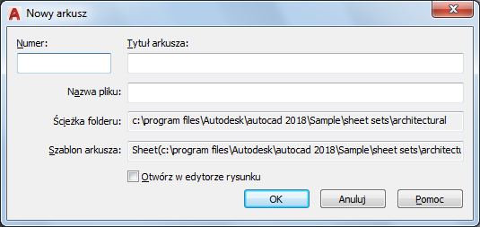

Tworzy nowy arkusz w bieżącym zestawie arkuszy przez utworzenie nowego pliku rysunku (DWG) zawierającego kartę układu o takiej samej nazwie jak nazwa rysunku.
Wyświetlane są następujące opcje.
Określa numer arkusza. Zaleca się, aby podczas tworzenia pierwszego arkusza nie wpisywać numeru arkusza. Domyślnie nazwa rysunku i nazwa układu nowego arkusza będą numerem arkusza wraz z tytułem arkusza.
Tworząc nowy arkusz, można usunąć numer arkusza z nazwy pliku, jednak numer arkusza nadal będzie w nazwie układu.
Określa tytuł arkusza, która odpowiada identycznie nazwanej karcie układu w nowym rysunku.
Określa nazwę nowego pliku rysunku zawierającego arkusz. Domyślnie nazwa pliku rysunku jest kombinacją numeru arkusza i tytułu arkusza. W tym polu można również zmienić nazwę pliku rysunku.
Wyświetla domyślny folder dla nowego pliku rysunku.
Domyślny folder dla podzestawu jest określony w oknie dialogowym Właściwości podzestawu, a domyślny folder dla zestawu arkuszy jest określony w oknie dialogowym Właściwości zestawu arkuszy.
Wyświetla standardowy plik szablonu arkusza używanego do tworzenia nowego pliku rysunku.
Domyślny plik szablonu używany do tworzenia nowych rysunków w podzestawie jest określony w oknie dialogowym Właściwości podzestawu, a domyślny plik szablonu do tworzenia nowych rysunków w zestawie arkuszy jest określony w oknie dialogowym Właściwości zestawu arkuszy.
Gdy ta opcja jest wybrana, umożliwia otwarcie rysunku po utworzeniu i edycję bezpośrednio w pliku.
