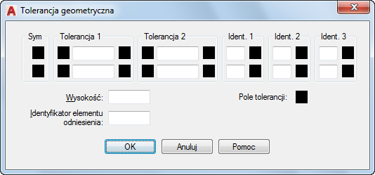

Określa symbole i wartości dla ramki sterującej elementu.
Po wybraniu charakterystycznych symboli geometrycznych zamykane jest okno dialogowe Tolerancja geometryczna i wyświetlany poniższy monit:
Podaj położenie tolerancji: Podaj położenie
W wybranym miejscu wstawiana jest ramka sterująca elementu.
Wyświetlane są następujące opcje.
Wyświetla symbol charakterystyki geometrycznej wybierany w oknie dialogowym Symbol. Okno dialogowe wyświetlane jest, gdy użytkownik wybierze jedno z pól tekstowych Sym.
Tworzy pierwszą wartość tolerancji w ramce sterującej elementu. Wartość tolerancji wskazuje, o ile charakterystyka geometrii może odchylić się od dokładnej formy. Symbol średnicy należy umieścić przed wartością tolerancji, a symbol pasowania po niej.
Wstawia symbol średnicy przed wartością tolerancji. Kliknij okno, aby wstawić symbol średnicy.
Tworzy wartość tolerancji. Wprowadź wartość w polu edycyjnym.
Wyświetla okno dialogowe Pasowania umożliwiające wybranie symbolu modyfikującego. Symbole te działają jako modyfikatory charakterystyk geometrycznych i wartości tolerancji elementów różniących się rozmiarami.
Symbol wstawiany jest w polu MC dla pierwszej wartości tolerancji w oknie dialogowym Tolerancja geometryczna.
Tworzy drugą wartość tolerancji w ramce sterującej elementu. Podaj drugą wartość tolerancji w taki sam sposób jak pierwszą.
Tworzy podstawowy datum odniesienia w ramce sterującej elementu. Datum odniesienia może zawierać wartość i symbol modyfikujący. Datum jest teoretycznie dokładną geometrią nominalną służącą do ustalenia pola tolerancji elementu.
Tworzy wartość nominalną datum.
Wyświetla okno dialogowe Pasowania umożliwiające wybranie symbolu modyfikującego. Symbole te działają jako modyfikatory datum odniesienia.
Tworzy drugorzędną daną nominalną w ramce sterującej w taki sam sposób jak podstawową daną nominalną.
Tworzy trzeciorzędną daną nominalną w ramce sterującej w taki sam sposób jak podstawową daną nominalną.
Tworzy wartość pola tolerancji w ramce sterującej elementu. Pole tolerancji steruje zmianą wysokości wydłużonego fragmentu stałej prostopadłej części i zwiększa szczegółowość tolerancji do stopnia określonego w tolerancji położenia.
Wstawia symbol pola tolerancji po wartości obszaru pola tolerancji.
Tworzy symbol identyfikujący datum składający się z litery odniesienia. Baza pomiarowa jest teoretycznie wymuszonym odniesieniem geometrycznym, od którego można ustalić lokalizację i obszary tolerancji dla innych elementów. Punkt, linia, płaszczyzna, walec lub inna geometria mogą służyć jako datum.
