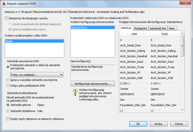

Określa ustawienia importowania dla pliku DGN.
Wyświetlane są następujące opcje.
Wstawia zawartość pliku DGN do bieżącego pliku DWG.
Dodaje nazwę pliku DGN oraz modelu jako przedrostek do nazwy wprowadzanego obiektu. Jeśli dodanie przedrostka powoduje konflikt nowej nazwy, na końcu nazwy dodawany jest numer przyrostowy.
Ignoruje obiekty o powielonych nazwach w pliku DGN, takie jak nazwy warstw lub stylów wymiaru, a w przypadku powielenia przyznaje pierwszeństwo istniejącej definicji.
Ustawienia domyślne można również określić za pomocą zmiennej systemowej DGNIMPORTMODE.
Wybrany model projektu DGN jest importowany do obszaru modelu bieżącego pliku DWG.
Pliki DGN w wersji 8 mogą zawierać wiele modeli projektu i arkusza. Model projektu DGN jest odpowiednikiem obszaru modelu, a model arkusza DGN jest odpowiednikiem obszaru papieru. Ponieważ plik DWG może mieć tylko jeden obszar modelu, należy wybrać model projektu w pliku DGN, który ma zostać zaimportowany.
Po wybraniu modelu projektu i utworzeniu odniesienia do niego w modelu arkusza model arkusza również zostanie przekształcony jako jeden lub kilka układów w pliku DWG. Będą importowane jedynie modele arkusza odwołujące się do głównego modelu projektu. Te modele arkusza będą przekształcone na układy obszaru papieru i będą zawierać rzutnie układu wyświetlające poszczególne odniesienia do głównego modelu projektu.
Określa sposób obsługi odniesień DGN w środowisku DWG.
Wszystkie pliki DGN są obsługiwane jako odniesienia. Te typy plików obejmują między innymi następujące rozszerzenia: .dgn, .dwg,.cel,.s,.h, .cgm,.rdl,.d. Pliki DXF nie są jednak obsługiwane i są ignorowane.
Przekształca odnośniki DGN w bloki podczas importowania do bieżącego rysunku oraz w odnośniki zewnętrzne podczas importowania do nowego rysunku.
Wszystkie modele projektu, do których istnieją odnośniki DGN, w tym odnośniki zagnieżdżone, są przekształcane w bloki lub dołączane jako odnośniki zewnętrzne w obszarze modelu.
Relacje odniesień zagnieżdżonych są zachowywane. Odnośniki zagnieżdżone w modelu projektu DGN, które odnoszą się do pliku głównego, są nazywane odwołaniami cyklicznymi. Program AutoCAD rozpatruje te odwołania cykliczne, tworząc blok i wstawiając go do oryginalnego głównego pliku DGN.
Odnośniki modelu projektu do modeli arkusza oraz odnośniki modeli arkusza do innych modeli arkusza nie są obsługiwane i są ignorowane. Unikatowe nazwy odniesień są generowane przez dopisanie nazwy modelu do nazwy pliku projektu i rozdzielenie tych nazw dywizem (-). W razie potrzeby wynikowe nazwy bloków są skracane i jeden lub kilka ostatnich znaków może zostać zastąpionych cyframi, aby zapewnić niepowtarzalność nazwy pliku.
Za pomocą następującego zestawu opcji można określić, czy mają być nadpisywane pliki odniesień zewnętrznych:
W przypadku importowania pliku DGN używającego niestandardowych stylów linii, które są zdefiniowane w zewnętrznym pliku .rsc, plik .rsc musi zostać uwzględniony w ścieżce pomocniczej programu AutoCAD.
Pliki DGN i DWG, do których istnieją odniesienia i które są plikami zewnętrznymi dla określonego pliku DGN, nie są dołączane do wynikowego pliku DWG.
Jeśli plik DGN zawiera autoodniesienia lub odniesienia do innych modeli projektu zawartych w pliku DGN, te odniesienia będą uwzględniane.
Wszystkie odnośniki zewnętrzne DGN w pliku DGN są importowane jako podkładania DGN w wynikowym pliku DWG. Pliki DWG, do których istnieją odniesienia, pozostają odnośnikami zewnętrznymi po zaimportowaniu.
Wybierz odpowiednie jednostki konwersji do przekształcenia. Zaimportowany plik DGN zawiera jednostki robocze (calowe lub metryczne) określane jako jednostki główne i jednostki dodatkowe. Wybrane jednostki robocze (główne i dodatkowe) są przekształcane na zasadzie jeden do jednego na jednostki DWG.
Określa, że jedna jednostka główna zaimportowanego pliku DGN będzie przekształcona na jedną jednostkę rysunku DWG.
Określa, że jedna jednostka dodatkowa zaimportowanego pliku DGN będzie przekształcona na jedną jednostkę rysunku DWG.
Elementy węzła tekstowego w pliku DGN są tekstami wielowierszowymi zapisywanymi jako jeden element i przypominają obiekty WTEKST. Zaznacz tę opcję, aby zachować tekst znajdujący się wzdłuż ścieżki.
Gdy ta opcja jest wyłączona, teksty wielowierszowe są zachowywane jako pojedynczy obiekt tekstu wielowierszowego.
Gdy jest włączona, teksty wielowierszowe są dzielone na odrębne obiekty tekstowe. Zaznacz tę opcję, aby zachować wierność wizualną podczas importowania pliku DGN zawierającego teksty utworzone wzdłuż zakrzywionej ścieżki. Pierwszy znak określa położenie i obrót obiektu tekstowego.
Wybiera i zarządza konfiguracjami odwzorowania używanymi w bieżącym imporcie DGN.
Wyświetla aktualnie zdefiniowane konfiguracje odwzorowania.
Standardowa to domyślna konfiguracja odwzorowania, która wyodrębnia dane z eksportowanego rysunku i stosuje automatyczne odwzorowanie na warstwy DGN, rodzaje linii, szerokości linii oraz kolory, co jest widoczne na podglądzie odwzorowania.
Wyświetla opis wybranej konfiguracji odwzorowania.
Otwiera okno dialogowe Konfiguracje odwzorowania DGN, w którym można utworzyć nowe konfiguracje odwzorowania oraz zmodyfikować lub usunąć istniejące konfiguracje, a także zmienić ich nazwy (DGNODWZOR).
Wyświetla listę wszystkich właściwości importowanego pliku DGN (w kolumnie DGN) i wybranej konfiguracji odwzorowania (w kolumnie DWG).
