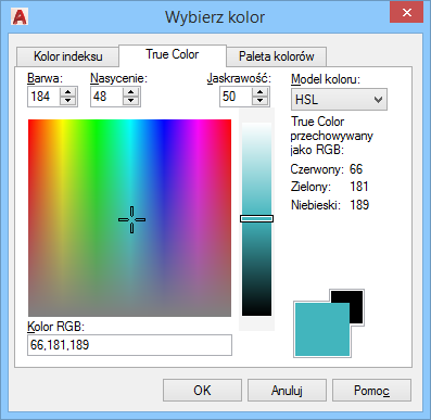

Karta True Color (okno dialogowe Wybierz kolor)
Określa ustawienia koloru za pomocą kolorów True Color.
Określa ustawienia kolorów używając koloru rzeczywistego (kolor 24 bitowy), wykorzystując model (H)barwa, (S)nasycenie i (L)jaskrawość (HSL) lub model (R)czerwony, (G)zielony i (B)niebieski (RGB). True Color udostępnia ponad 16 milionów kolorów. Opcje dostępne na karcie True Color są uzależnione od tego, czy wybrany jest model HSL czy RGB.
Lista opcji
Wyświetlane są następujące opcje.
Model kolorów HSL
Określa model kolorów HSL do wybierania kolorów.
Właściwości kolorów to: barwa (H), nasycenie (S) i jaskrawość (L). Manipulując tymi właściwościami, można określić szeroki zakres kolorów.
Barwa (H)
Określa barwę koloru. Barwa określa specyficzną długość fali światła w ramach widocznego zakresu. Aby określić barwę, należy użyć zakresu koloru lub określić wartość w oknie Barwa. Dopasowanie tej wartości ma wpływ na wartość RGB. Dopuszczalne wartości barwy są od 0 do 360 stopni.
Nasycenie (S)
Określa czystość koloru. Wysokie nasycenie powoduje, że kolor wygląda bardziej czysto podczas gdy niska wartość powoduje, że kolor wygląda jak "wyprany". Aby określić nasycenie koloru, należy użyć zakresu koloru lub określić wartość w oknie Nasycenie. Dopasowanie tej wartości ma wpływ na wartość RGB. Dopuszczalne wartości nasycenia są od 0 do 100%.
Jaskrawość (L)
Określa jasność koloru. Aby określić jasność koloru, należy użyć suwaka kolorów lub określić wartość w polu Jaskrawość. Dopuszczalne wartości jaskrawości są od 0 do 100%. Wartość 0% reprezentuje czerń, wartość 100% reprezentuje biel, a wartość 50% — optymalną jasność koloru. Dopasowanie tej wartości ma wpływ na wartość RGB.
Widmo kolorów
Określa barwę i czystość koloru. Aby określić barwę, należy przesunąć krzyż nitkowy zakresu koloru z jednego końca na drugi. Aby określić nasycenie koloru, należy przesunąć krzyż nitkowy zakresu koloru od góry do spodu.
Suwak koloru
Określa jasność koloru. Aby określić jasność koloru należy dopasować kostkę na suwaku kolorów lub określić wartość w polu Jaskrawość.
Model kolorów RGB
Określa zastosowanie modelu kolorów RGB do wybierania kolorów. Opcje dostępne na karcie True Color są uzależnione od tego, czy wybrany jest model HSL czy RGB.
Kolory nie mogą być mogą być rozbite na składniki czerwony, zielony i niebieski. Wartości określone dla każdego komponentu reprezentują intensywność komponentów czerwony, zielony i niebieski. Kombinacja tych wartości może być zmieniana w celu uzyskania szerokiego zakresu kolorów.
Czerwony (R)
Określa składową czerwoną koloru. Dopasuj położenie suwaka na pasku koloru lub podaj wartość z zakresu od 1 do 255 w polu Czerwony. Jeżeli ta wartości jest ustawiona to zmiana zostanie odzwierciedlona w wartościach modelu kolorów HSL.
Zielony (G)
Określa składową zieloną koloru. Dopasuj położenie suwaka na pasku koloru lub podaj wartość z zakresu od 1 do 255 w polu Zielony. Jeżeli ta wartości jest ustawiona to zmiana zostanie odzwierciedlona w wartościach modelu kolorów HSL.
Niebieski (B)
Określa składową niebieską koloru. Dopasuj położenie suwaka na pasku koloru lub podaj wartość z zakresu od 1 do 255 w polu Niebieski. Jeżeli ta wartości jest ustawiona to zmiana zostanie odzwierciedlona w wartościach modelu kolorów HSL.
Kolor RGB
Określa wartości koloru RGB. Ta opcja jest aktualizowana, gdy wykonane zostaną zmiany w opcjach HSL albo RGB. Możesz także edytować wartość RGB bezpośrednio, korzystając z formatu: 000,000,000.
True Color przechowywany jako RGB
Oznacza wartość dla każdej składowej koloru RGB.
Stara próbka koloru
Wyświetla poprzednio wybrany kolor.
Nowa próbka koloru
Wyświetla aktualnie wybrany kolor.
