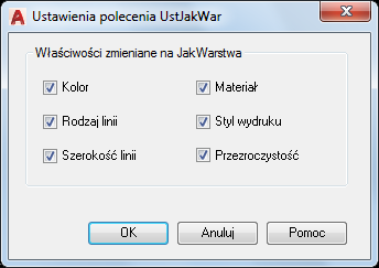

Zmienia nadpisania właściwości koloru, rodzaju linii, szerokości linii, materiału, stylu wydruku i przezroczystości dla wybranych obiektów i wstawionych bloków na odblokowanych warstwach na JakWarstwa.
Wyświetlane są następujące opcje.
Zmienia kolor wybranych obiektów na JakWarstwa. (SETBYLAYERMODE=1)
Zmienia rodzaj linii wybranych obiektów na JakWarstwa. (SETBYLAYERMODE=2)
Zmienia szerokość linii wybranych obiektów na JakWarstwa. (SETBYLAYERMODE=4)
Zmienia materiał wybranych obiektów na JakWarstwa. (SETBYLAYERMODE=8)
Zmienia styl wydruku wybranych obiektów na JakWarstwa. Ta opcja jest dostępna dla nazwanych stylów wydruku rysunku. (SETBYLAYERMODE=16)
Umożliwia zmianę wartości przezroczystości wybranych obiektów na JakWarstwa. (SETBYLAYERMODE=128)
