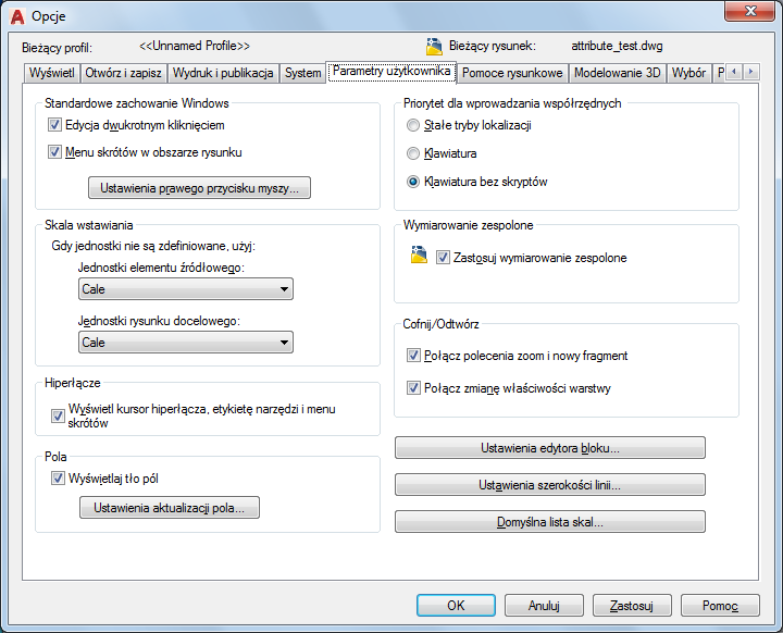

Wyświetlane są następujące opcje.
Steruje zachowaniem kliknięcia prawym przyciskiem myszy.
Steruje uruchamianiem edytowania przez dwukrotne kliknięcie w obszarze rysunku.
(DBLCLKEDIT, zmienna systemowa)
Określa, czy menu skrótów trybu standardowego, edycji i poleceń są dostępne w obszarze rysunku.
(SHORTCUTMENU — zmienna systemowa)
Jeśli ta opcja zostanie odznaczona, kliknięcie prawym przyciskiem myszy jest interpretowane jak naciśnięcie klawisza ENTER.
Wyświetla okno dialogowe Dostosowanie prawego przycisku myszy. To okno dialogowe zawiera dalsze opcje menu skrótów w obszarze rysunku. (SHORTCUTMENU — zmienna systemowa)
Określa domyślną skalę bloków i rysunków wstawianych do rysunku.
Ustala jednostki elementu źródłowego, gdy zmienna INSUNITS jest ustawiona na 0.
(INSUNITSDEFSOURCE — zmienna systemowa)
Po wybraniu Nieokreślone-Bez jednostek obiekt nie jest skalowany przy wstawianiu.
Ustawia wartość jednostek rysunku docelowego, gdy zmienna INSUNITS jest ustawiona na 0.
( INSUNITSDEFTARGET — zmienna systemowa)
Ustala parametry w odniesieniu do pól.
Określa, czy pola są wyświetlane z szarym tłem.
( FIELDDISPLAY — zmienna systemowa)
Gdy opcja ta nie jest zaznaczona, pola są wyświetlane z takim samym tłem jak każdy tekst.
Wyświetla okno dialogowe Ustawienia aktualizacji pola. (FIELDEVAL — zmienna systemowa)
Określa, czy współrzędne wprowadzane w wierszu polecenia mają nadpisywać stałe tryby lokalizacji.
(OSNAPCOORD — zmienna systemowa)
AutoCAD używa we wszystkich przypadkach stałych trybów lokalizacji zamiast konkretnych współrzędnych. (Zmienna systemowa OSNAPCOORD = 0)
Określa, że wprowadzanie współrzędnych zastępuje stałe tryby lokalizacji w każdym przypadku. (Zmienna systemowa OSNAPCOORD = 1)
Używa określonych współrzędnych wprowadzanych przez użytkownika zamiast stałych trybów lokalizacji, poza skryptami. (Zmienna systemowa OSNAPCOORD = 2)
Określa, czy są tworzone wymiary zespolone, czy zgodnie z dotychczasowym stylem, niezespolone obiekty wymiaru.
Tworzy wymiary zespolone, które automatycznie dopasowują swoje położenie, orientację i zmierzone wartości przy modyfikacji skojarzonych z nimi obiektów geometrycznych. (DIMASSOC — zmienna systemowa)
Steruje ustawieniami właściwości wyświetlania hiperłączy.
Steruje wyświetlaniem wskaźnika hiperłącza, etykiet narzędzi i menu skrótów.
(HIPERŁĄCZEOPCJE, polecenie)
Menu skrótów udostępnia dodatkowe opcje po wybraniu obiektu zawierającego hiperłącze i kliknięciu prawym przyciskiem myszy w obszarze rysunku.
Cofa i odtwarza operację zoom i nowego fragmentu.
Grupuje wielokrotne, kolejne operacje powiększania i nowy fragment w jedną operację dla operacji cofnięcia i odtworzenia.
Grupuje zmiany właściwości warstwy wprowadzane za pomocą Menedżera właściwości warstw.
Wyświetla okno dialogowe Ustawienia edytora bloku. To okno dialogowe steruje ustawieniami środowiskowymi Edytora bloku.
Wyświetla okno dialogowe Ustawienia szerokości linii. Należy użyć tego okna dialogowego, aby ustawić opcje szerokości linii, takie jak właściwości wyświetlania i ustawienia domyślne oraz bieżącą szerokość linii.
Wyświetla okno dialogowe Domyślna lista skal, w którym można zarządzać domyślną listą skal wyświetlanych w kilku oknach dialogowych powiązanych z rzutniami układu i drukowaniem. Istnieje możliwość usunięcia wszystkich skal niestandardowych i przywrócenia domyślnej listy skal.
