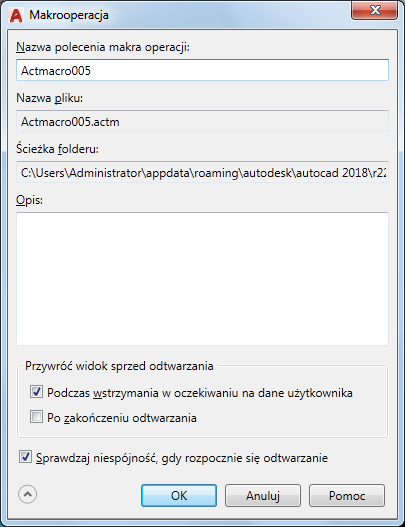

Zapisuje lub anuluje zarejestrowaną makrooperację.
Można zapisać lub zmienić nazwę bieżącej makrooperacji i zdefiniować zachowanie jej odtwarzania. Wyświetlanie tego okna dialogowego można pominąć, usuwając zaznaczenie ustawienia Monituj o nazwę makra operacji w oknie dialogowym Preferencje rejestratora operacji.
Wyświetlane są następujące opcje.
Określa nazwę bieżącej makrooperacji. Nową nazwę można wprowadzić w celu zastąpienia wyświetlanej nazwy domyślnej.
Wyświetla nazwę pliku dla bieżącego makra operacji.
Wyświetla lokalizację, w której jest przechowywany plik bieżącej makrooperacji.
Określa opis bieżącego makra operacji. Opis jest wyświetlany w etykiecie narzędzia, gdy kursor zostanie umieszczony na górnym węźle makra operacji w drzewie operacji.
Określa, czy w oknie dialogowym Makro operacji są wyświetlane dodatkowe opcje.
Definiuje sposób przywracania widoku sprzed odtworzenia makrooperacji.
Określa, czy makro operacji ma być skanowane pod kątem niespójności między bieżącym stanem rysunku a stanem rysunku w czasie rejestrowania makra.
