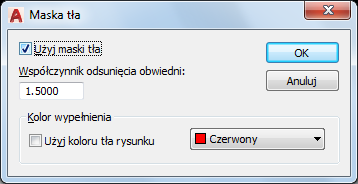

Wyświetlane są następujące opcje.
Umieszcza za tekstem nieprzezroczyste tło.
Określa margines wokół tekstu dla nieprzezroczystego tła. Wartość ta bazuje na wysokości tekstu. Współczynnik 1.0 dokładnie odpowiada tekstowi wielowierszowemu. Współczynnik 1.5 poszerza tło o połowę wysokości tekstu.
Określa kolor tła.
Ustala tło, które jest w takim samym kolorze jak tło rysunku.
Określa kolor dla nieprzezroczystego tła. Wybierz jeden kolor z listy lub kliknij przycisk Wybierz kolor, aby otworzyć okno dialogowe Wybierz kolor.
