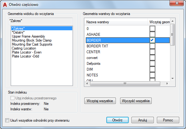

Wyświetla widoki i warstwy umożliwiające określenie dodatkowej geometrii do wczytania w częściowo otwartym rysunku.
Można wybrać i wczytać geometrię z widoku lub wybranego obszaru lub z warstw. Nie można usunąć żadnych informacji aktualnie wczytanych do rysunku. Jeżeli rysunek zawiera dołączone odnośniki niewczytane podczas częściowego otwarcia rysunku, można ponownie wczytać odnośniki, korzystając z palety Odnośniki. Zobacz opis polecenia ODNOŚNIK.
Wyświetlane są następujące opcje.
Wyświetla wybrany widok i dostępne widoki rysunku. Do wczytania dostępne są tylko widoki zdefiniowane w obszarze modelu.
Można wczytać geometrię obszaru papieru, wczytując warstwę, na której jest ona narysowana.
Wyświetla bieżący wybrany widok. Geometria wspólna dla wybranego widoku i warstw jest wczytywana do rysunku.
Wyświetla wszystkie widoki obszaru modelu dostępne w wybranym pliku rysunku. Po wybraniu widoku wczytana zostanie tylko geometria w wybranym widoku.
Można wybrać do wczytania geometrię tylko z jednego widoku. Geometria wspólna dla wybranego widoku i warstw jest wczytywana do rysunku. Nie można usunąć żadnych informacji aktualnie wczytanych do pliku.
Monituje o użycie urządzenia wskazującego w celu określenia obszaru oknem wyboru.
Wyświetla wszystkie dostępne warstwy w wybranym pliku rysunku. Do rysunku wczytywana jest geometria na wybranych warstwach, zarówno z obszaru modelu, jak i z obszaru papieru.
Można wczytać geometrię z wielu warstw. Geometria wspólna dla wybranego widoku i warstw jest wczytywana do rysunku. Nie można usunąć żadnych informacji aktualnie wczytanych do pliku.
Wyświetla nazwy warstw na wybranym rysunku.
Określa, czy geometria z warstwy jest wczytywana do rysunku. Po wybraniu opcji Wczytaj geometrię geometria z warstwy zostanie wczytana do rysunku. Nie można usunąć żadnych informacji aktualnie wczytanych do pliku.
Wybiera opcję Wczytaj geometrię dla wszystkich warstw. Można także kliknąć prawym klawiszem myszy i kliknąć polecenie Wczytaj wszystko.
Określa, że do rysunku nie zostanie wczytana żadna geometria. Zaleca się wczytać geometrię przynajmniej z jednej warstwy do rysunku. Jeżeli nie wybrano żadnej warstwy do wczytania, nie zostanie wczytana żadna geometria, łącznie z geometrią z wybranego widoku. Można także kliknąć prawym klawiszem myszy i wybrać polecenie Usuń wszystko.
Pokazuje, czy wybrany plik rysunku zawiera indeks przestrzenny czy warstw. Zmienna INDEXCTL steruje zapisywaniem indeksów warstw i przestrzennych w pliku rysunku. Indeks przestrzenny porządkuje obiekty w oparciu o ich położenie w przestrzeni. Indeks warstw porządkuje obiekty na podstawie ich warstw.
