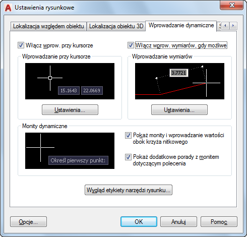

Steruje wprowadzaniem przy kursorze, wprowadzaniem wymiarów, monitowaniem dynamicznym i wyglądem etykiet narzędzi rysunku.
Włącza wprowadzanie przy kursorze. Jeżeli jednocześnie włączone jest wprowadzanie przy kursorze i wprowadzanie wymiarów, wprowadzanie wymiarów ma pierwszeństwo, jeżeli jest dostępne. (DYNMODE — zmienna systemowa)
Wyświetla położenie krzyża nitkowego jako wartości współrzędnych na etykiecie w pobliżu kursora. Jeżeli zostanie wyświetlony monit o podanie punktu, wartości współrzędnych można wprowadzić w etykiecie narzędzia zamiast w wierszu polecenia.
Przedstawia przykład wprowadzania przy kursorze.
Wyświetla okno dialogowe Ustawienia wprowadzania przy kursorze.
Włącza wprowadzanie wymiarów Wprowadzanie wymiarów nie jest dostępne dla niektórych poleceń, które monitują o podanie drugiego punktu. (DYNMODE — zmienna systemowa)
Wyświetla wymiar wraz z etykietami narzędzi dotyczącymi wartości odległości i kąta, kiedy pojawia się monit o wprowadzenie drugiego punktu lub odległości. Wartości w etykiecie wymiarowania zmieniają się podczas ruchu kursora. Wartości można wprowadzić do etykiety zamiast do wiersza polecenia.
Przedstawia przykład wprowadzania wymiarów.
Wyświetla okno dialogowe Ustawienia wprowadzania wymiarów.
Wyświetla monity w etykiecie w pobliżu kursora, jeżeli jest to konieczne do wykonania polecenia. Wartości można wprowadzić do etykiety zamiast do wiersza polecenia.
Pokazuje przykład monitu dynamicznego.
Wyświetla monity w etykietkach wprowadzania dynamicznego. (DYNPROMPT — zmienna systemowa)
Określa, czy mają być wyświetlane wskazówki dotyczące używania przycisków Shift i Ctrl związane z manipulowaniem uchwytami. (DYNINFOTIPS — zmienna systemowa)
Wyświetla okno dialogowe Wygląd etykiety narzędzi.
