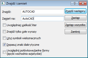

Znajduje określony ciąg tekstowy i zastępuje go nowym.
W edytorze tekstu lub z poziomu menu skrótów polecenia WTEKST wybierz opcję Znajdź i zamień
Wyświetlane są następujące opcje.
Miejsce na wpisanie tekstu, który ma zostać znaleziony.
Miejsce na wpisanie tekstu, który ma zostać zastąpiony tekstem wpisanym w polu Znajdź.
Znajduje następne wystąpienie tekstu określonego w polu Znajdź.
Znajduje następne wystąpienie tekstu określonego w polu Znajdź i zastępuje go tekstem określonym w polu Zamień na.
Znajduje wszystkie przypadki wystąpienia tekstu wprowadzonego w polu Znajdź co i zastępuje tekstem z pola Zastąp przez.
Znajduje tylko tekst o dokładnie takiej konfiguracji wielkich i małych liter, jak określona w polu Znajdź.
Wielkość wszystkich liter w ciągu tekstowym musi odpowiadać wielkości liter w polu Znajdź. Kiedy opcja ta nie jest wybrana, ciągi tekstowe odnajdywane są bez względu na wielkość liter.
Znajduje tylko całe wyrazy określone w polu Znajdź.
Tekst będący częścią innego słowa jest ignorowany. Kiedy ta opcja nie jest wybrana, program znajduje ciąg tekstowy bez względu na to, czy tworzy go jedno czy wiele słów.
Umożliwia korzystanie z symboli wieloznacznych podczas wyszukiwania.
Aby uzyskać więcej informacji na temat wyszukiwania z użyciem symboli wieloznacznych, zobacz Wyszukiwanie i zastępowanie tekstu w Podręczniku użytkownika.
Dopasowuje znaki diaktryczne (akcenty) w wynikach wyszukiwania.
Dopasowuje znaki o połowicznej i pełnej szerokości w wynikach wyszukiwania.
