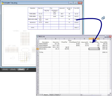

Można połączyć tabelę z danymi znajdującymi się w pliku programu Microsoft Excel (XLS, XLSX lub CSV). Tabelę można połączyć z całym arkuszem, pojedynczym wierszem, pojedynczą kolumną, komórką lub zakresem komórek programu Excel.

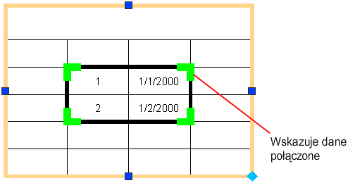

W tabeli zawierającej łącza danych wokół komórek z łączami są wyświetlane wskaźniki. Jeśli wskaźnik myszy zostanie umieszczony na łączu danych, zostaną wyświetlone informacje na temat łącza.
Jeśli połączony arkusz kalkulacyjny został zmieniony, na przykład w wyniku dodania wiersza lub kolumny, tabela na rysunku może zostać odpowiednio zaktualizowana przy użyciu polecenia AKTUALŁĄCZEDANYCH. Analogicznie, jeśli zostały wprowadzone do tabeli w rysunku, wówczas można zaktualizować połączony arkusz kalkulacyjny, korzystając z tego samego polecenia.
